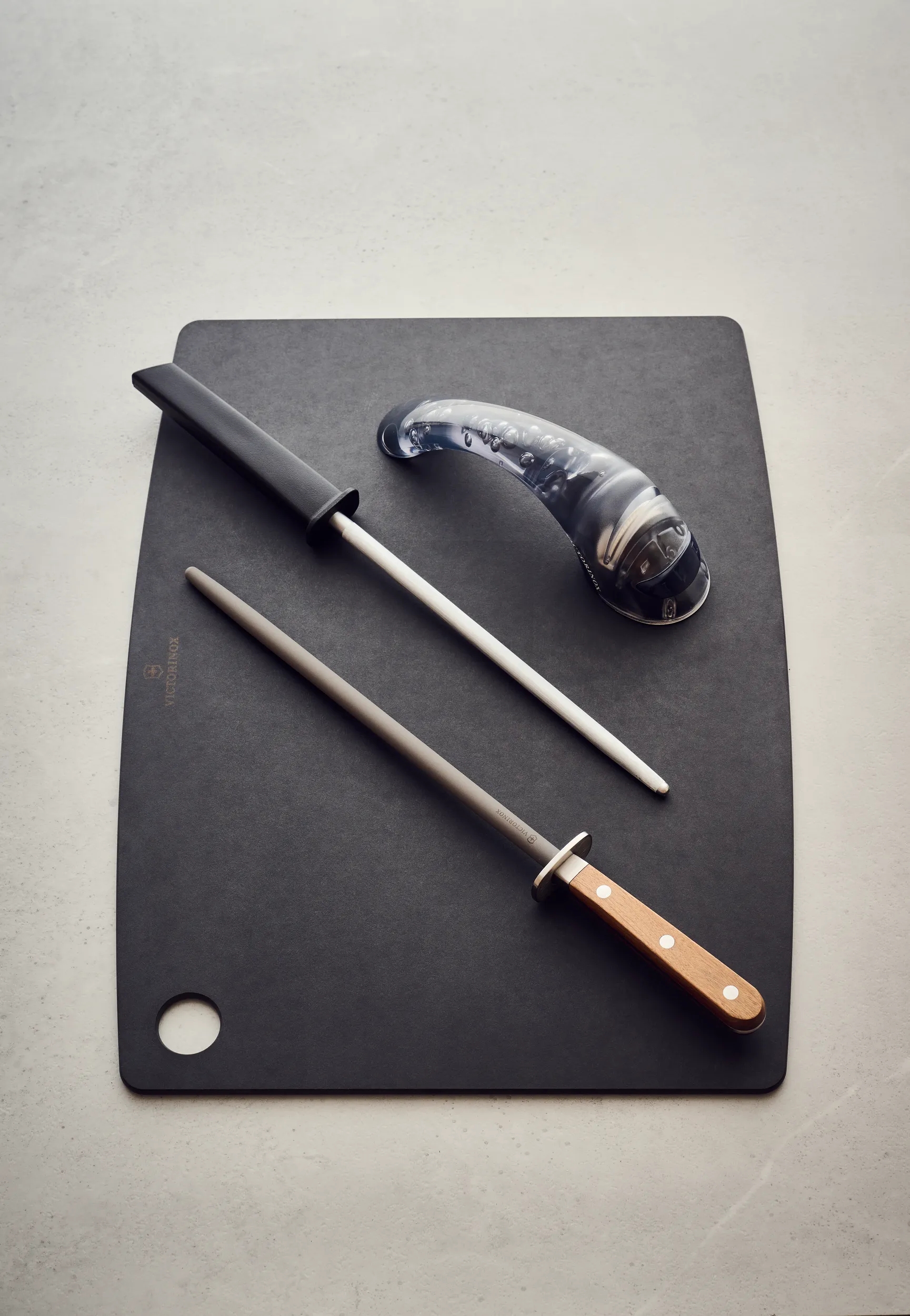

Strumenti per l’affilatura dei coltelli da cucina
Scegliere gli strumenti giusti per affilare e molare
Offriamo un’ampia gamma di strumenti per affilatura e molatura, ma qual è quello più adatto a te? Per iniziare, bisogna conoscere la differenza: la molatura riallinea il filo del coltello, mentre l’affilatura ne crea uno nuovo.
I coltelli stampati sono realizzati in acciaio più morbido e sono facili da molare con un acciaino standard. I coltelli forgiati hanno una durezza maggiore e per ottenere i migliori risultati è necessario utilizzare un acciaino in diamante, carburo di tungsteno o ceramica.
Per ritocchi rapidi sui coltelli da cucina più piccoli, il nostro Sharpy è la scelta ideale. Le lame ondulate più grandi, come quelle dei coltelli da pane, dovrebbero essere affilate da un professionista. Ma se sei esperto, lo Sharpy è in grado di affrontare piccoli bordi ondulati. Per la maggior parte delle persone, consigliamo un servizio di assistenza professionale per tutte le lame con filo ondulato.
