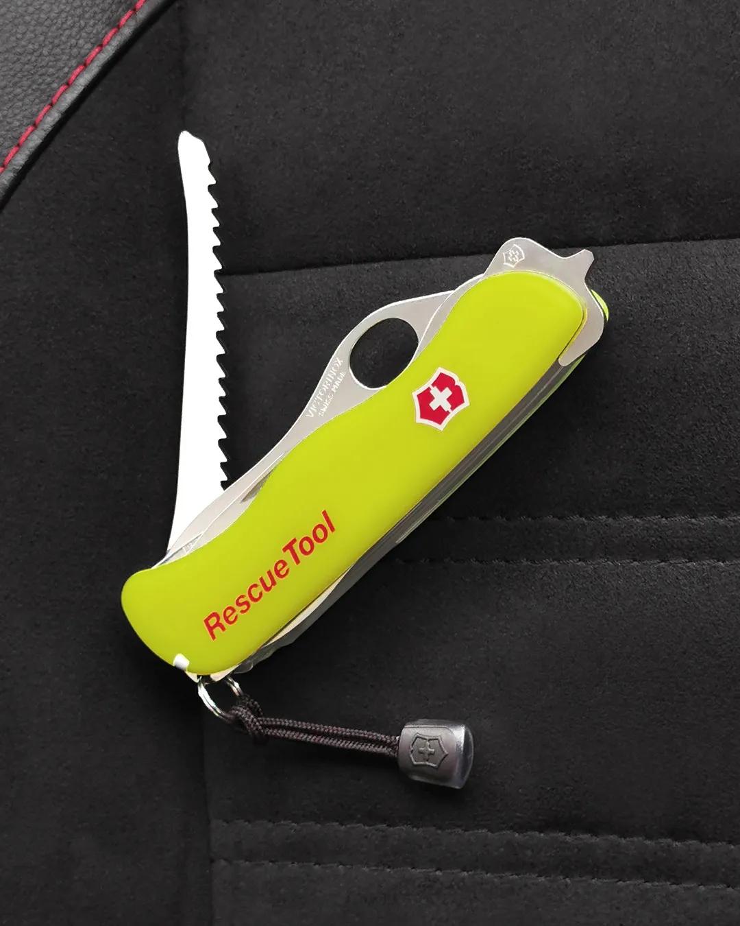

Ingeniería suiza para emergencias del mundo real. Descubre Rescue Tool, una herramienta que te respaldará en situaciones críticas de accidentes automovilísticos, cuando la acción rápida y segura es crucial.
Trabajamos durante años con rescatistas profesionales para diseñar la navaja de bolsillo Rescue Tool. Contiene una hoja corta cinturón de seguridad, un rompe vidrio y una sierra para cortar vidrios de seguridad. Viene en una bolsa de nylon y todas sus herramientas están especialmente diseñadas para que los usuarios diestros y zurdos puedan utilizarlas sin problemas. Esperamos que nunca tengas que usar esta navaja. Y cuando cada segundo cuenta puedes confiar en la Rescue Tool.
Los accidentes automovilísticos son impredecibles, y los momentos que les siguen suelen requerir decisiones rápidas y claras. La Rescue Tool de Victorinox está diseñada para ayudarte a responder con confianza, ya que reúne funciones con propósito desarrolladas por profesionales de emergencias. Es la herramienta práctica que te ayudará cuando más la necesites: desde cortar cinturones de seguridad atascados hasta acceder a un vehículo cuando fallan las puertas o ventanillas.

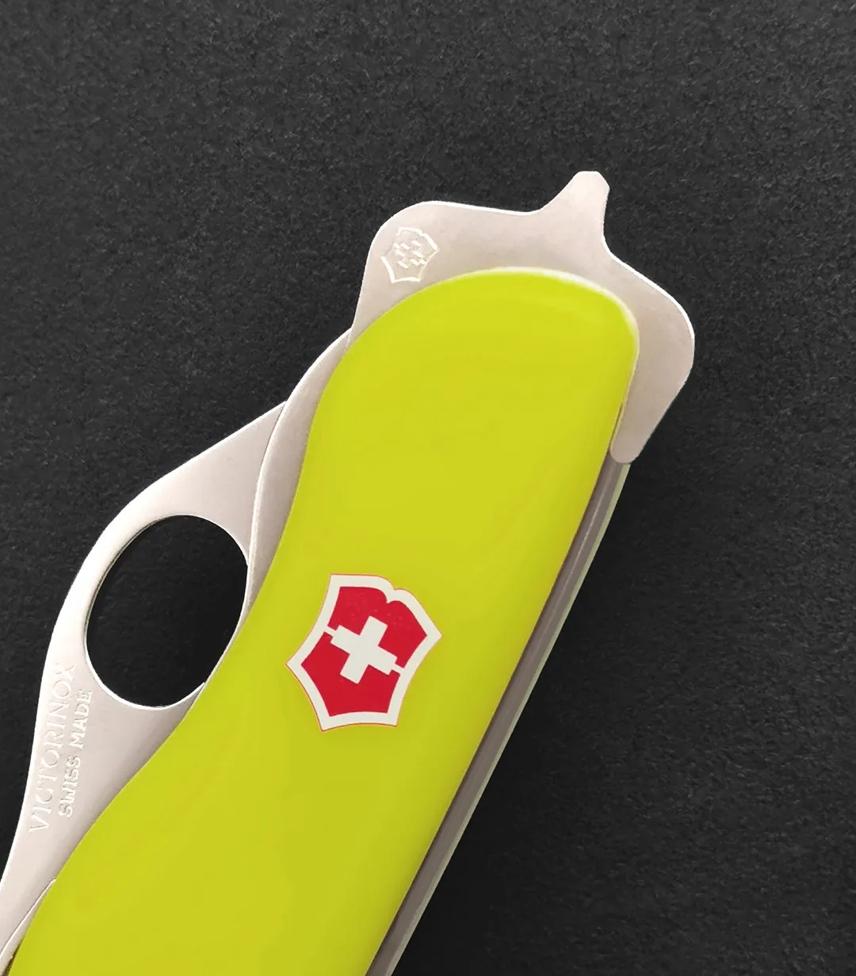

Objetivo: En la mayoría de los vehículos, las ventanillas laterales y traseras están hechas de vidrio templado diseñado para romperse en fragmentos pequeños y redondeados cuando recibe golpes. Esto permite que se pueda entrar o salir fácilmente cuando se atascan las puertas o el acceso interior está bloqueado.
Cómo usarlo: La punta de acero endurecido concentra la fuerza en un punto exacto, lo que permite que el esfuerzo manual necesario para romper el vidrio templado sea leve. Para usarlo, sigue estos pasos:
Identifica la ventanilla lateral o trasera más cercana.
Sostén la Rescue Tool de manera segura.
Clava la punta en una esquina inferior del vidrio. Las esquinas se rompen con más facilidad que el centro.
Haz un movimiento brusco y decisivo.
La ventanilla se romperá en pequeñas porciones que permitirán el acceso rápido.
Recomendaciones de seguridad y de uso: En lo posible, debes protegerte los ojos, ya que pueden volar fragmentos de vidrio. Párate en una posición estable para evitar perder el equilibrio cuando se rompa la ventanilla. Quita los fragmentos sueltos del marco antes de ingresar a través de él. El rompevidrio debe reemplazarse una vez utilizado.
Objetivo: Los parabrisas modernos están laminados por razones de seguridad; es decir, que usan dos capas de vidrio unidas alrededor de una capa intermedia de plástico. Con este método, el vidrio se mantiene intacto si recibe impactos, pero hace que el acceso sea extremadamente difícil ante una emergencia. La sierra para cortar vidrios de seguridad está diseñada específicamente para cortar parabrisas laminados para generar un punto de entrada en el que otras herramientas sólo rebotarían o quebrarían la superficie.
Cómo usarla: los dientes de la sierra están cortados con precisión para agarrarse al vidrio laminado sin resbalarse. Al mismo tiempo, la punta inicia la penetración, y la hoja mantiene un progreso controlado a través de ambas capas de vidrio y del centro plástico. Para usarla, sigue estos pasos:
Abre un punto inicial con el rompe vidrio, a menos que este ya tenga daños.
Inserta la sierra en un ángulo de 90 grados y comienza a serruchar con movimientos firmes y controlados.
Avanza a través de las capas laminadas con golpes cortos y deliberados hasta que se genere una abertura del tamaño suficiente para ingresar o para sacar cuerpos.
Recomendaciones de seguridad y de uso: en lo posible, debes usar guantes, ya que el vidrio laminado puede formar bordes filosos. También considera usar una mascarilla para evitar inhalar el polvo del vidrio. Haz movimientos cortos y controlados que permitan a los dientes de la sierra hacer el trabajo sin aplicar demasiada fuerza. El sierra para vidrio debe reemplazarse después de este uso.
