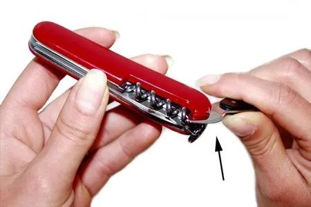

Cómo retirar las cachas
La mayor parte de las cachas de las navajas de bolsillo y las multiherramientas están hechas de plástico y están centradas y sujetas mediante pernos de presión con roseta. Esto permite que el usuario pueda retirarlas con facilidad. Inserte una hoja angosta entre la cacha y el cuerpo de la navaja. Luego, incline la hoja hacia arriba levemente para que la cacha se suelte del perno con roseta. Repita este proceso en cada lado para separar por completo ambas cachas del cuerpo de la navaja.

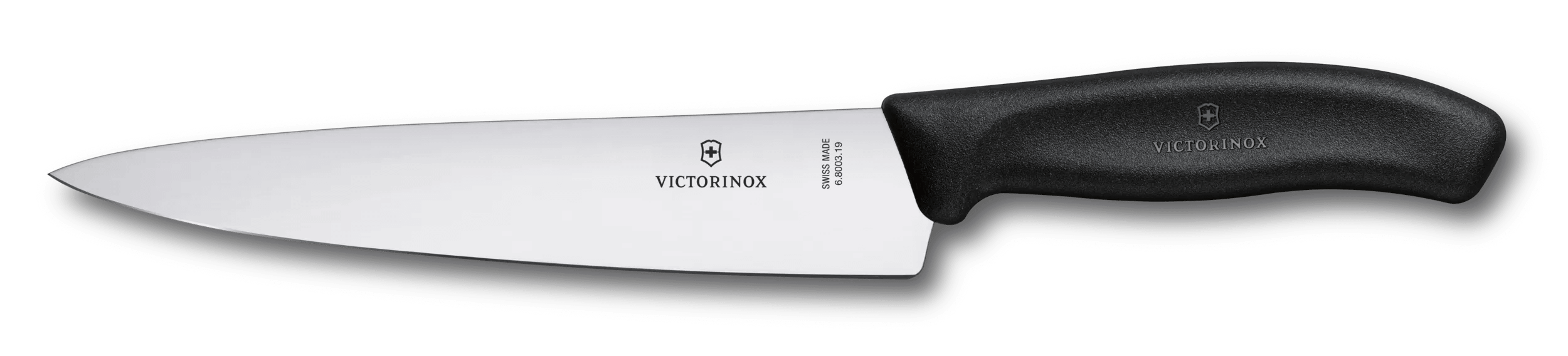

Cuchillos domésticos y profesionales
Nunca deseche un cuchillo de cocina con sus residuos domésticos. Aún las hojas romas suponen un alto riesgo de lesión.
Deseche sus cuchillos domésticos y profesionales usados en el punto de recolección de chatarra.
Bote de basura tachado
Cuchillo para chef Swiss Classic

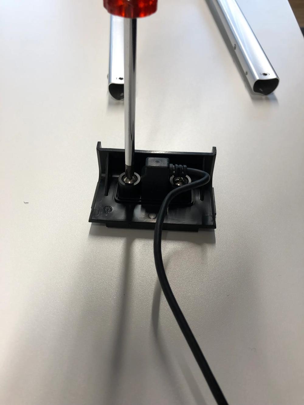

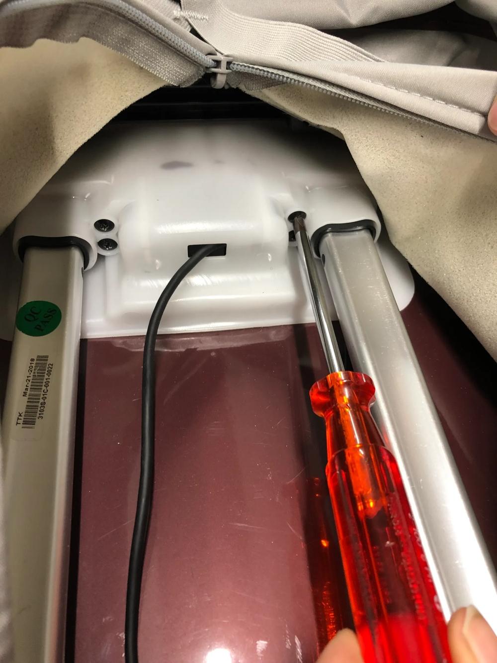

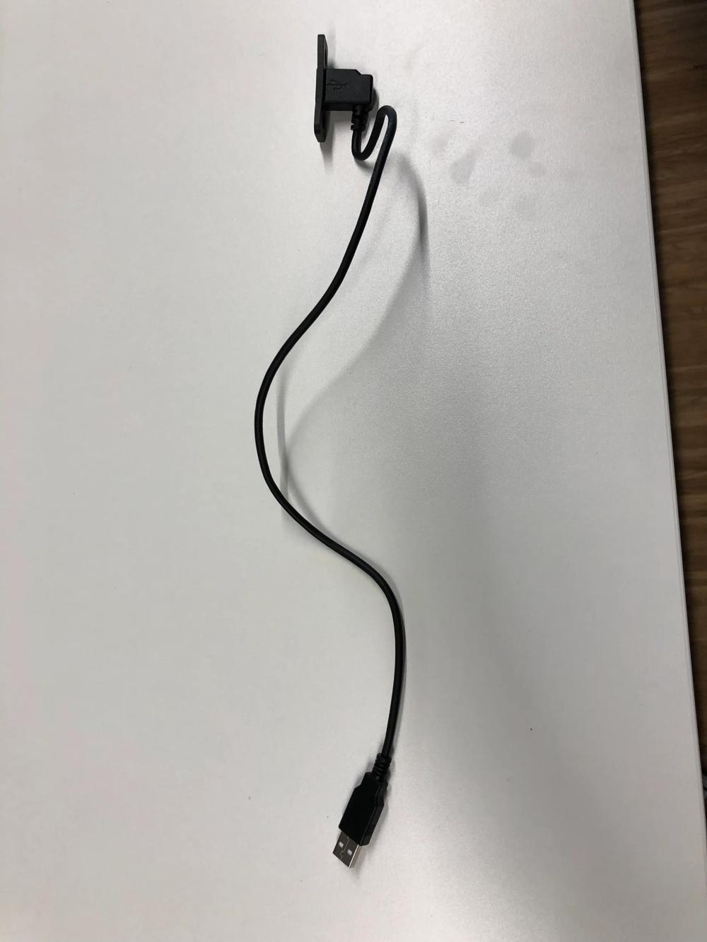

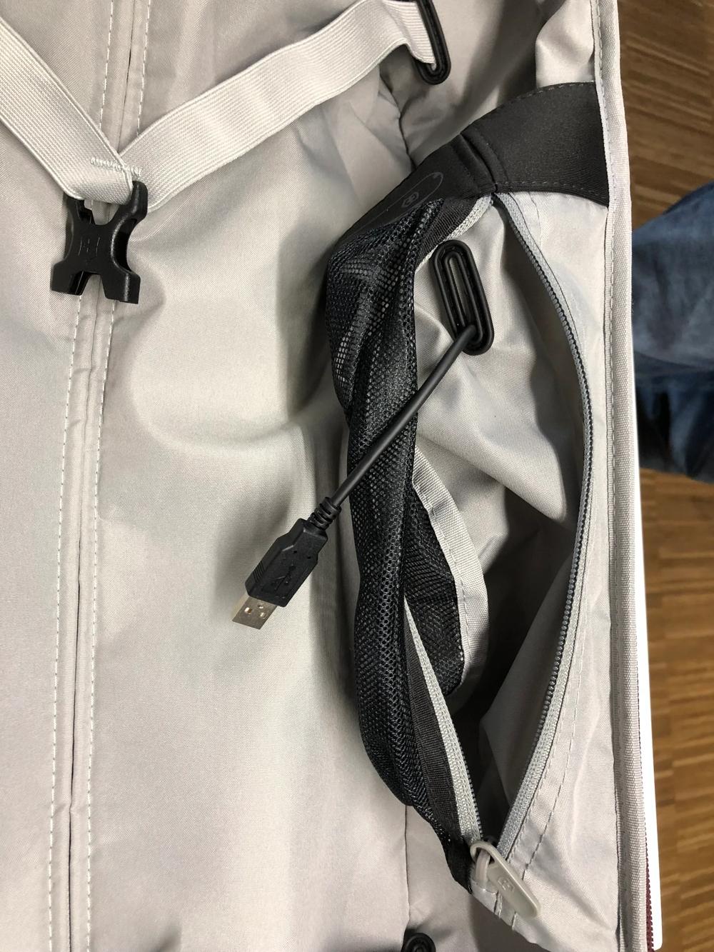

Cómo retirar un cable USB:
  1. Tire del cable USB y retírelo del recubrimiento
  2. Afloje todos los tornillos (por encima y por debajo del mango ajustable)
  3. Tire del mango ajustable y del cable USB para retirarlos de la maleta
  4. Retire todos los tornillos del mango
  5. Retire el cable USB del mango
